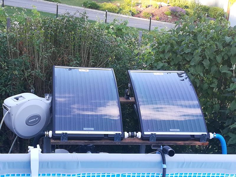

Die Anlage wird aber auf Oberkante des Pools platziert, also ca. 1,40 m über Grund. Die Pumpe wird in ca. 0,15 m über Boden platziert, somit 1,30 Höhendifferenz. Das sollte machbar sein, oder?
Vielleicht noch allgemeine Information: Frame Pool Ultra Quadra XTR 732 x 366 x 132 cm + Sandfilteranlage Krystal Clear 4,7 m³ Modell SF80220RC-2
Edit: jetzt habe ich gerade ein Bild gefunden, welches ziemlich genau das ist, was ich mir gedacht habe (vielleicht doch keine Kuppeln, sondern Panele): https://photos-eu.bazaarvoice.com/photo ... ae1a1cdf31
das dürfte so machbar sein, oder?)
Danke, Stefan

Re: Aufstell-Höhe für Solarkugeln wichtig?
ist ziemlich klein ....
So wie die auf dem Bild angeschlossen sind wird das nicht funktionieren.
Weil kalt unten zugeführt wird und oben erwärmt heraus läuft .....
Dann lieber die https://www.steinbach-group.com/de/stei ... t-22380de/
Die kann man ja auch hinlegen ....
