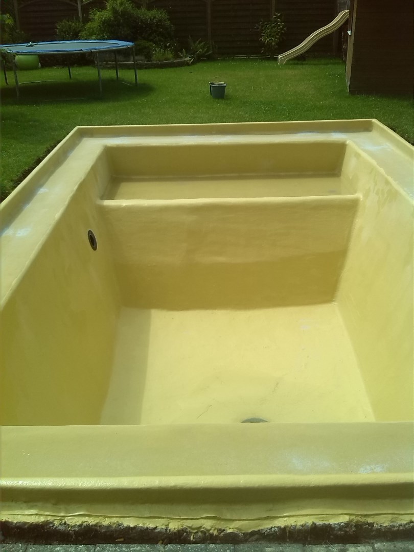

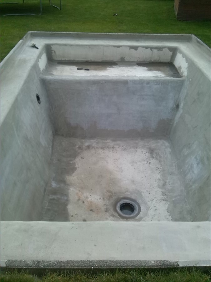

Wir haben vor ca. 4 Jahren einen Betonpool im Garten gebaut.
Der pool ist zweilagig mit GFK ausgekleidet und seid 3 Jahren in Betrieb.

PS. Habe mal testweise ein Foto vom Pool aus der Bauzeit hochgeladen, hoffe es hat geklappt.

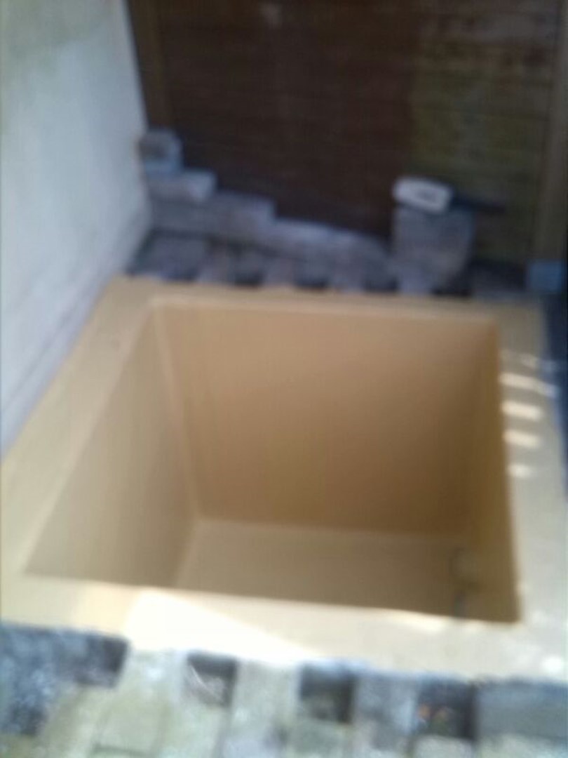

Hier noch ein aktuelles Bild vom Pool und vom Pumpensumpf.
Das Wasser läuft 90cm tief unter der Grasnabe über getrennte Rohre vom
Bodenablauf, und vom Skimmer über Schwerkraft in den Pumpensumpf.

habe gerade mal ein wenig bei Dir geschnüffelt.
Du bist ja ein ausgemachter Fachmann beim Thema GFK. Haben wir ja auch eingesetzt.
Das war eine ganz schöne Tortur, scheint aber gelungen zu sein(hoffe ich).
Dein Thema "Osmose" macht mich etwas nervös.
Unser Pool sollte ursprünglich ein Teich werden, daher der umlaufende Pflanzbereich und der Seerosenbereich an einem Ende.
Skimmer und Bodenablauf stammen daher auch aus dem Teichbau.
Funktioniert aber alles einwandfrei.
