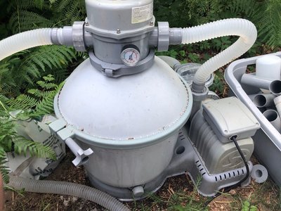

Wir haben einen Pool der im Filterbetrieb in diesem Sommer kaum noch Wasserdruck kommt. Es tröpfelt aus dem Auslass nur ganz langsam raus. Den Sand habe ich gewechselt .. hat jedoch null Effekt gehabt. (Quarzsand)
Ich habe mal 2 Fotos von der Anlage gemacht.

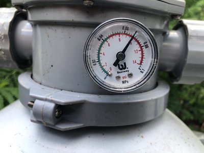

na ja bei 10 PSI Gegendruck, kann nichts mehr herauskommen.

Rückspülung fand vor der Installation statt bzw direkt danach.. also ca 2 Wochen.
Sand hat 0-0,3 mm

Sand ist wie beschrieben ausgetauscht worden.. selbes Problem.. Gegendruck immer noch bei 9 psi.
Jemand noch eine Idee für weitere Fehlerquellen?
Lasse ich das Wasser direkt durchlaufen habe ich den gewünschten Druck...

Also die Pumpe so einstelle das dass Wasser nicht durch den Filter läuft sondern einfach ungefiltert durch die Pumpe läuft.. heißt Zirkulieren...
