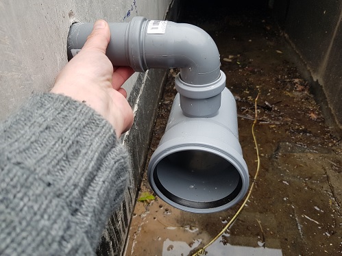

unten im Beckenumgang sieht das so aus:
Die 100er Ringleitung geht rund ums Becken mit Gefälle zum Schwalltank. DIe 50er Stutzen gehen in 2 m Abstand zu den Abläufen in der Rinne.
Die Rinne selbst wurde zusammen mit dem Beckenkopf betoniert, mit Secorral abgedichtet und wie das Becken verfliest. Querschnitt rund 13 x 13 cm (Fliesenbreite).

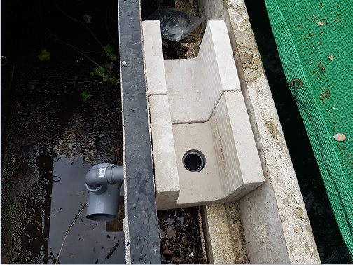

Habe mir KS-U-Schalen 24x24cm besorgt und die heute mal in den Filigran-Zwischenraum gestellt.
Hier mal ein paar Impressionen:
Was haltet Ihr davon? In der KS-U-Sohle könnte man ja im Bereich der Bohrung eine Manschette mit Rohr-Stutzen einlegen und dann die ganze Schale mit Folie eindichten.
Ich habe hier auch noch die Idee mir Polymerbeton-Rinnen zu besorgen. Was meint Ihr. Wäre das besser? Ist dann nicht soviel Arbeit mit der Folien-Auskleidung.

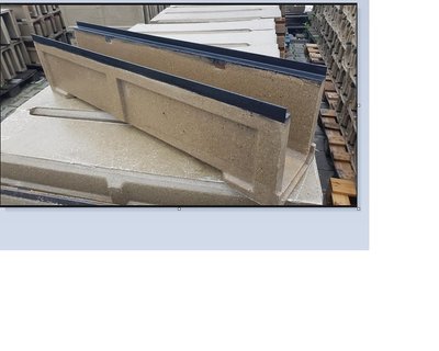

Hier ein Bild von einer Polymerbeton-Rinne

ich würde die Schalen der Filigranwände als Rinnenwände nehmen. Bis über die Dämmung mit Beton verfüllen und dann mit einer Schablone eine schöne Rinne aus Beton formen. Danach noch Folienbleche auf die Kanten und fertig ist die Rinne. Für die Abläufe gibt es Stutzen mit einem Folienring zum einschweißen oder mit Flansch.

die Stummel, kannst du die nicht Plan abschleifen und dann noch einmal Spachteln. So sind die Weg und du musst nichts weiter davor machen.
Auch muss nicht Zwingend bei einer Überlaufrinne geklebt werden. Es ist ja kein Druck auf der Leitung. Das Einzige wo du Drauf achten solltest ist das die Waagerechten Rohre alle 600 mm eine Halterung bekommen.
