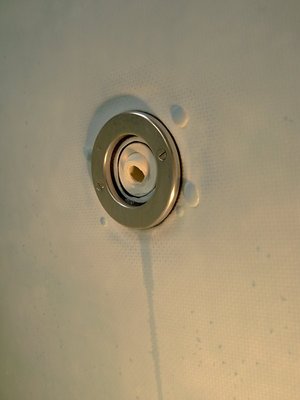

Seit Jahren hat sie Blasen im Bereich Einlassdüsen, was nicht weiter störte, jedoch seit ca. zwei Jahren auch auf dem Beckenboden. Fühlt sich an wie einen Blutblase oder Brandblase. Sind so groß wie eine abgeschnittenen Fingerkuppe. Sind beim Bodensaugen lästig.

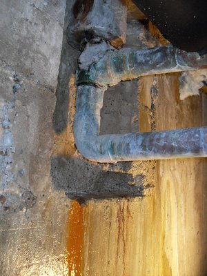

Die Verrohrung in Cu hat schon ein paar Löcher was nicht weiter stört weil die sich immer wieder selber abdichten.
Die Edelstahlskimmer haben Lochfrass, den ich Kunststoff überdeckte.
Doof ist das Loch in der Verrohrung Bodenablauf entstanden bei der letzten Grundreinigung.
Der Bodenablauf besteht aus einem Einlauf und zwei Rohren. Eines ist zu den Skimmern geführt, eines zum Entleeren über Gefälle in einen Pumpensumpf.

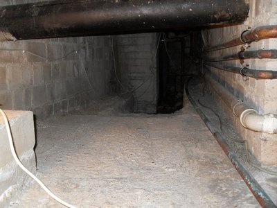

Zugänglich ist die Verrohrung durch einen Kriechgang bis zur einer Stirnwand.
Zuleitung zu den Einlassdüsen in der anderen Stirnwand irgendwo unter der Bodenplatte.

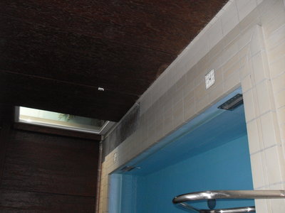

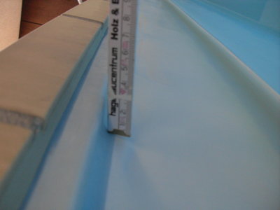

3. Neue Folie, neue Skimmer, neuer Bodenablauf. Folie an der alten anschweißen. Problem ist der Versatz im Übergang von Folie zu Fliesenumgang. Da könnte ich vorstellen 2cm XPS Platten auf die Beckenwände zu kleben. Vorteil etwas Wärmedämmung gegen Erdreich, Nachteil etwas Wärmedämmung gegen Erdreich, sicher paradox aber das Becken heizt den Fliesenboden auf eine angenehme Barfußtemp.
Da hätte ich Diskussionsbedarf.
Oder bindet man die neue Folie ca.10 cm unter dem Rand an und kaschiert den Übergang mit einer Bordüre?

Beckenrand Übergang Fliesen auf Folie, den Versatz wollte ich durch die Platten ausgleichen.
Die Blasen neben der Düse

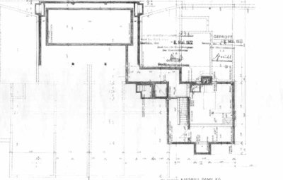

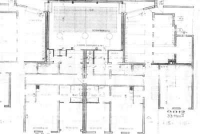

Also Bilder
Kriechgang wo er noch üppich Platz bietet. Becken beginnt dort wo es duster wird.
Grundriss Wellnessbereich
Grundriss Heizungskeller Kriechgang

Bilder

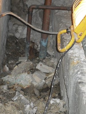

Skimmer mit Wasseraustritt aus dem Bodenablass
Die beiden Bodenleitungen, dünn zum Entleeren, dick zu den Skimmern
Nicht viel Platz
Nicht viel Platz
