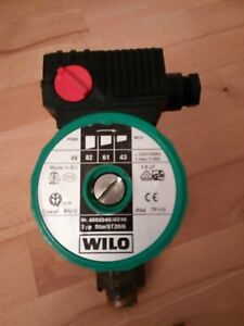

meine Überlegung wäre eine Solarheizungspumpe / Heizungspumpe ( Sparsam im Verbrauch ) zu verbauen .... !!! habe im Internet gesehen das dies manche machen..... könnte das bei mir auch funktionieren
( 4m Höhenunterschied und 4 x 50 m PE Rohr ) ???
dann könnte das geheizte Wasser unabhängig , in einem eigenen Kreislauf..... vom Chlorinator laufen!

das mit der Solarschleife wird nichts.
Der Reibungswiederstand ist zu groß.
Da du mit Cl desinfizierst geht die Heizungspumpe auch nicht !
Das Cl wird durch UV-Licht ( sonne ) zerstört, nicht durch Wärme.

Für meine Aquaplaning 6 oder für eine Heizungspumpe ? Die 4 PE Schnecken werden durch ein 4er Sammelrohr zu und abgeleitet... Der Hersteller sagt wenn das Wasser durch 200m Pe Rohr geleitet wird ....
Geht das nicht .....weil der wie du auch sagst der Reibungswiederstand zu groß ist deshalb 4x 50m mit Sammelrohr.
Also geht eine Heizungspumpe nicht ....zu schwach?
Am besten zuerst mit Bypass auf das Garagendach /Solarheizung dann das erwärmte Wasser durch Chlorinator....geht das?
Du schreibst ...das mit der Solarschleife wird nichts.
