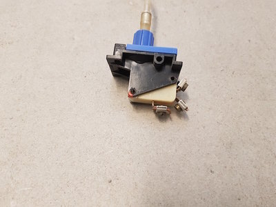

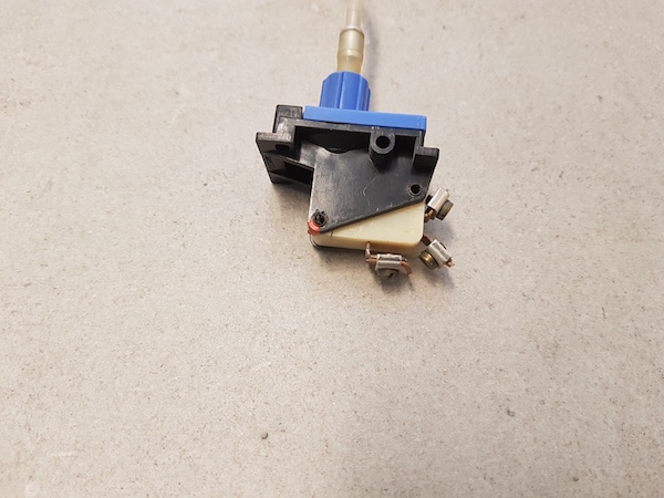

Jetzt stehen wir vor der Frage, wie die Pumpe angesteuert wird. Die Elektriker haben bereits die Verkabelung erneuert, doch konnte ich bisher keinen Steuerkasten finden - lediglich einen Pneumatikschalter (siehe Bild).
Da ansonsten alles vorhanden war und ich nicht annehme, dass der Elektrofachbetrieb den Steuerkasten entfernt hat, frage ich mich, ob der Pumpenmotor allein über diesen Schalter angesteuert wurde. Immerhin wird der Motor mit 400 V betrieben und der Schalter sieht eher nach Niederspannung aus.
Ich hoffe es kann mir jemand weiterhelfen, wie die Steuerung des Pumpenmotors bei dieser alten Anlage erfolgt. Ich nehme an, ohne Steuerkasten geht es nicht, oder?

die Pumpe wird pneumatisch angesteuert.
Der abgebildete Pneumatikschalter sollte in einem Schaltkasten ( meist mit durchsichtigem Gehäuse )
stecken.
Du musst dem dünnen Pneumatukschlauch folgen, dann findest du den Schaltkasten.

Der Schlauch war bereits ab. Die Elektriker hatten alle Steuergeräte, wie die Steuerung für die Jung Tauchpumpe und die Niveauregelung abgebaut. Ich vermute, dass der Steuerkasten verschwunden ist.
