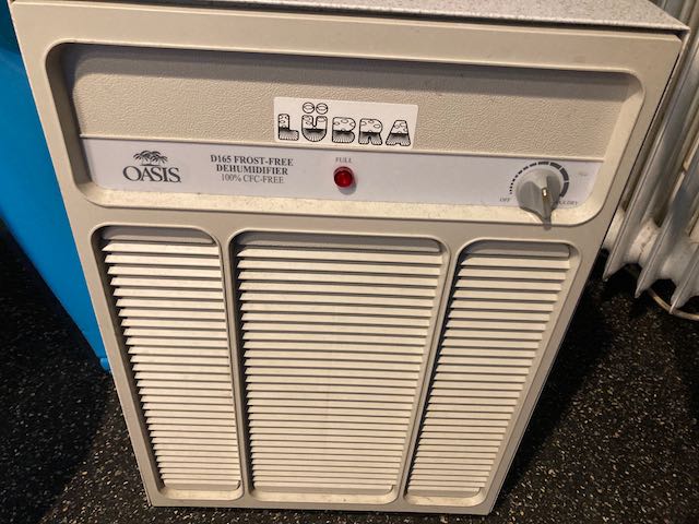

wir haben mit unserem Haus auch ein Schwimmbad im Keller übernommen. Die Schwimmbadoberfläche beträgt rd. 25 qm, der Raum selbst ist rd. 41 qm groß. Wir betreiben das Schwimmbad in der Regel 5-6 Monate im Jahr bei 25-28 Grad Celsius Wassertemperatur. Mit dem Schwimmbad wurde uns ein Entfeuchter/Bautrockner von Oasis überlassen.
Dieser hat folgende Daten:

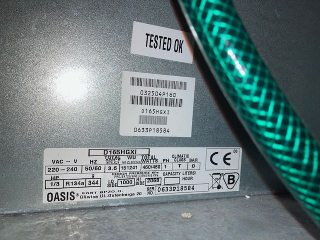

Max. Leistungsaufnahme: 380 W (ggf. ist die Angabe auf der Rückseite des Gerätes mit 480 W korrekter; s. Bild)
