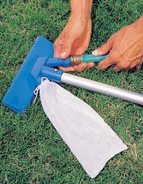

Den ph Senker habe ich von Anfang an verwendet. Ja es stimmt, ich habe sehr viel gebraucht. Den Multitabs habe ich nun zusätzlich dazu gegeben. Nun habe ich den Pool drei Tage komplett abgedeckt und die Pumpe ausgestellt. Der Grünbelag ist auf den Boden abgesunken.. Das Wasser ist klar. Frage: Wie bekomme ich das vom Boden weg. Gibt es einen Sauger für Kartuschenfilter oder irgeneine andere Technik?

Hi,
es gibt einen 'Bodensauger', den du auch für deinen Kartuschenfilter nutzen kannst. Dabei brauchst du nur einen Wasserschlauch an den Sauger anzuschließen und der Schmutz wird vom Boden abgesaugt. Zusätzlich hat das Teil noch einen Beutel für den groben Schmutz. Ist nicht die perfekte Lösung, funktioniert aber.

Re: Pool ist grün / ph Wert schwankt enorm
hallo,
na ja da sausen die toten Algen aber problemlos durch ...
Es gibt da richtige Bodensauger, die das Wasser direkt in die Filteranlage leiten.
Bodensauger mit Telekopstange, Saugschlauch, Skimmer, Filteranlage.
Bei einer Sandfilteranlage kannst du auch auf "Entleeren " gehen und das Zeugs gleich auf den Rasen leiten.
Beitrag von Frank W. »
Da hast du Recht Axel. Das ist jetzt auch die günstige Version.
Hier kann man auch den Beutel abnehmen und einen Schlauch aufstecken, den man dann auf den Rasen leitet.
Wie gesagt: Ist nicht das gelbe von Ei, aber für den Anfang besser als nichts.
Beitrag von Mamariko »
Vielen Dank für die Rückmeldung. Habe ich mir irgendwie gedacht, dass es auf dieses Modell hinaus läuft. Davon raten ja die meisten Kommentatoren in den verschiedensten Bereichen ab. Nun gut, ein Versuch ist es wert. Oder ich baue mir noch einen Schwamm von unserem Aquariumreiniger dazwischen.
