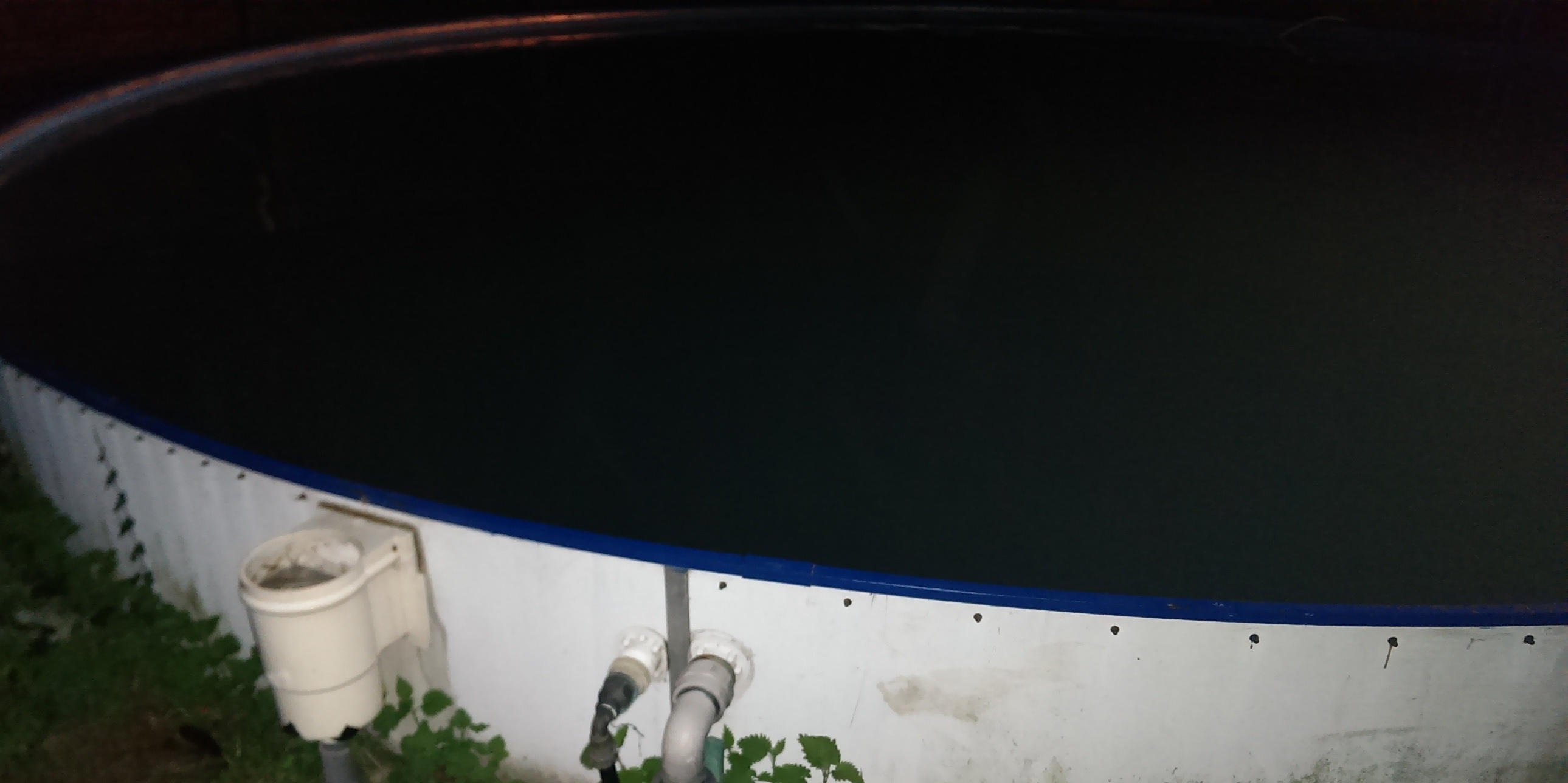

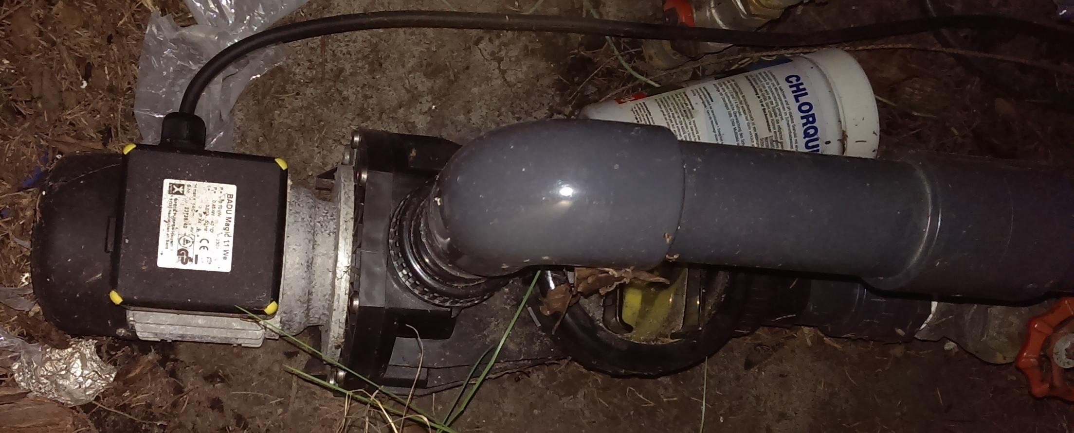

Hallo ihr Poolfachmänner und Fachfrauen ;)
Wir haben einen Rundpool mit Sandfilteranlage. Das ganze ist ein Rundbecken mit 7,20 Meter Durchmesser. Nachdem sich im letzten Jahr die Filterpumpe und der Kessel (kA wie das genau heißt ;)) verabschiedet haben (unwissend bei Frost einfach nur ausgestellt), wollten wir unseren Pool wieder fitkriegen.
1. Frage: Wir sind nun seit 1,5 Wochen dabei. Meine Vorgehensweise dabei war: PH Wert auf 7,2 einstellen und Stoßchloren (aus dem Baumarkt ein Granulat).
Resultat ist nun, dass das Wasser zwar nicht mehr grünlich ist bzw.mit Blättern etc. versehen ist, aber das Wasser ist total trüb/milchig. Der reguläre Druck am Monometer liegt bei 0,5 mbar, ich rückspüle immer (bisher 5-6 Mal), wenn der Druck bei 0,8 liegt und ich merke, dass der Pumpendruck ins Becken stark nachlässt.
Leider bringt das alles bisher recht wenig. Beim Rückspülen ist das Schauglas zwar am Anfang immer milchig, aber das gibt sich recht schnell (nach 1-2 Minuten).
Was mache ich noch falsch? Irgendwann muss der Filter den Kram doch mal durchwurschteln können. ;)
2. Frage: Seit letztem Jahr ist unsere kleine Tochter auf der Welt. Was habt ihr für Möglichkeiten kennengelernt bzw. verwirklicht, um euren Pool kindersicher zu bekommen? Ich habe mal geschaut nach Folien, aber bei 7.20 Meter Durchmesser ist das sicher ne besch.... Arbeit diese Folie immer wieder aufzusetzen, ganz davon abgesehen, dass ich nicht weiß, ob die ein Kind vor dem Ertrinken schützt (denke eher nicht) und der Spaß rund 1000 EUR kosten soll.
Jemand vielleicht eine andere Idee?
Um Technikfragen abzudecken, packe ich einfach mal 1-2 Fotos meiner Anlage mit in den Anhang.
Vielen Dank für eure Tipps :)
Martin

Zu Deiner ersten Frage: ich könnte mir vorstellen, daß es Dir ev. der Einsatz eines Flockungsmittels Abhilfe verschafft.
