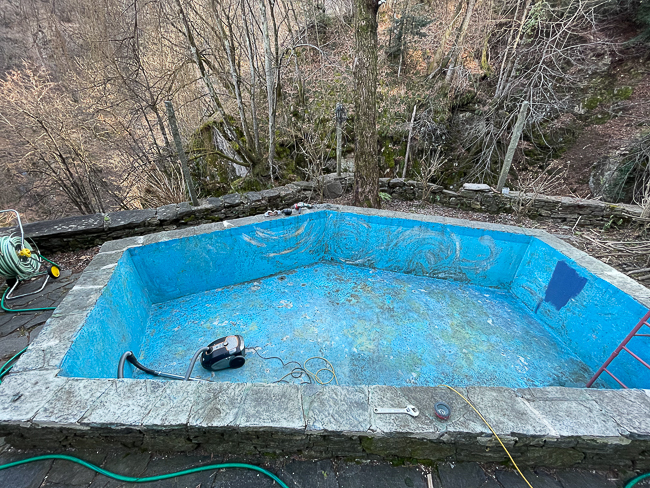

Meine Frau und ich haben uns letztes Jahr im Tessin ein Haus mit einem (etwas sehr in die Jahre gekommenen) Pool gekauft. Aus dem ursprünglichen Winter-Projekt (Pool neu sanieren bzw. streichen), wird nun ein Frühlingsprojekt. Ich möchte den Pool streichen (ist mir bewusst, dass dies alle paar Jahre neu gemacht werden muss). Davor habe ich aber noch einige spezifische Fragen:
- Poolsubstanz ist aus Beton/Verputz; ich habe jetzt mal soweit alles abgeschliffen mit einem Winkelschleifer und Rundbürste. Der Boden hat nun doch einige Dellen und Löcher und ich möchte diesen ausgiessen. Bin mir nur nicht sicher, was für eine Ausgleichsmasse ich da nehmen soll und wie ich da am besten vorgehe (Youtube kann mir sicher auch noch helfen ;))

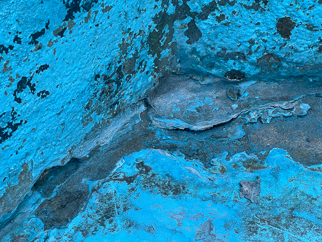

- An einer Seite des Pools sind noch alte Reste von Silikon (schwer zu beschreiben, eine Art dicke, gummige Masse) zu finden. Vermutlich wurde da mal deftig gedichtet. Ich habe mir überlegt, diese komplett zu entfernen und ebenfalls mit einem Spachtel auszubessern. Geht das easy bzw. wird das dicht? Siehe Fotos unten.

Boden mit Dellen und Löcher
Silikonreste (alt und ausgefranst)
Pool Gesamtansicht
Pool Gesamtansicht

Die gummiähnliche Knete herausreißen wäre schon richtig.
Nur dann primern und mit einem 2 K Harz ( egal on mit oder ohne Füllstoff ) ausgießen.

Wenn du mit Chlor-Kautschuk-Farbe streichen willst, dann musst du das 7 x hintereinander machen, dann 8 Tage trocken stehen lassen .....
Wenn dir jemand etwas anderes zum streichen verkaufen möchte ( 2 K -PU komm jetzt nicht auf den Namen ) .... lass es.
Ich rede jetzt nicht von einer Polyesterharzbeschichtung.
Beton / Cl-Kautschuk Farbe schleift man mit einer Diamentscheibe.

Vielen Dank für deine wertvollen Tipps. Ich hab mir mal noch einen Diamantschleifer besorgt und mach das Ding nochmals glatt. Eine Frage: Mit 2K Harz ausgiessen ist vermutlich auch nicht gerade einfach für jemanden, der dies das erste Mal macht. Ist ja auch nicht ungiftig ;) Kann ich da einen nehmen, der für Garagen/Fabrikhallen angepriesen wird?
Hab ich es richtig verstanden, dass ich die Stellen (beim Silikon) zuerst mit einem Spachtel ausbessern kann und danach das ganze ausgiessen soll?

als 2 K Material kannst du Epoxydharz nehmen.
ersteinmal die gereinigte geschliffene Stelle vorstreichen ( mit dem Epoxy ) und dann Epoxydharz mit trocknem
Quarzsand andicken und dann ins Loch gießen.
Oder du nimmst ein 2K Polyurethan, die sind meist schon gefüllt.
