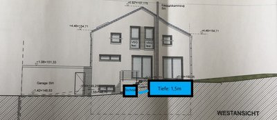

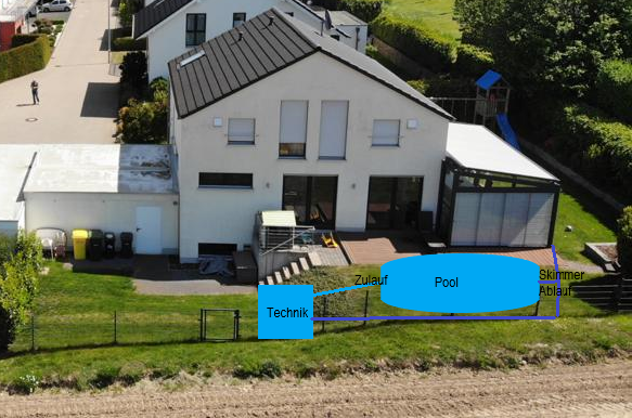

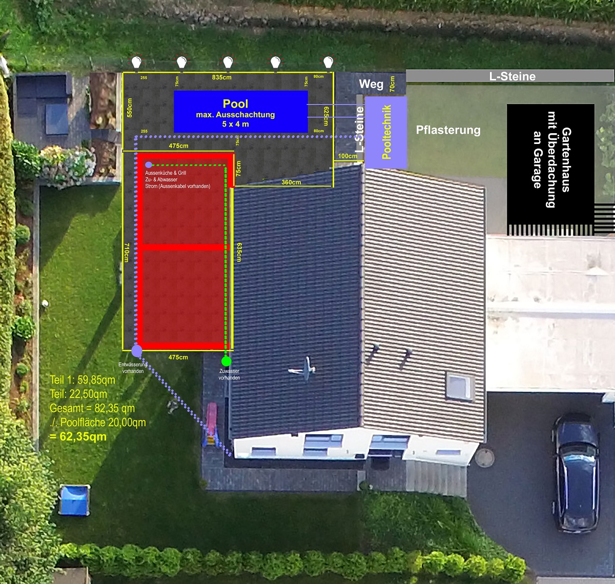

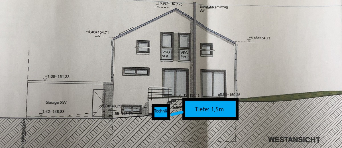

Nun ein paar Fragen an die Community. Wenn Ihr meine Skizzen betrachtet,
1) welche wesentlichen Aspekte fallen Euch ins Auge?
2) welche Tipps könnt ihr geben?
3) was habe ich nicht bedacht?
4) welche Anbieter könnt Ihr für Stahlwandpools empfehlen?

Re: Poolprojekt 2021
Hallo Stefan,
du kennst mich ?
Egal.
Also lese mal hier : http://zdiarstek.de/kunststoff/bauen/sb ... eil_lg.htm
Als Unterlegvließ würde ich ein mind. 500 gr./m² schweres nehmen.
Desweiteren stimmen oft die Filteranlagen nicht unbedingt untereinander.
Bei dieser Größe wäre z.B. eine Speck Badu Magic 8 mit einem 450 mm Filterkessel ( horizontal mittig geteilt )
oder eine Badu 90/7 mit einem 400 mm Filterkessel ( dto. )
Als Leiter würde ich eine weit ausladende ( http://zdiarstek.de/kunststoff/teczu/le_leiter.htm die vierte )
nehmen. Zum einen wegen ev. der Beckenrandsteine und es steigt sich besser ein und aus.
wie sieht es mit Licht, oder Gegenschwimmanlage ..... aus ?
Erst einmal soweit.

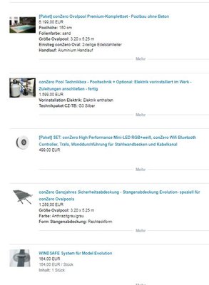

ich habe mich einmal bei der Poolakademie.de umgeschaut und folgenden Warenkorb zusammengestellt für mein Projekt. Kommentare sind gern gelesen
Viele Grüße
Stefan
Viele Grüße
Stefan
Hallo Stefan,
also, mit dem ConZero kann ich nichts anfangen.
Aber Einhängebiese .... wenn möglich nehme eine Keilbiese mit entsprechendem Handlauf oder Adappter.
Diese Filteranlage Nein !
Die kleinen LED Spots bringen auch ziemlich Licht .... Haben aber Probleme beim Einbauen.
Prinzipiell ist solch eine Abdeckung in Ordnung, nur speziell diese, dazu kann ich nichts sagen.
Ich könnte dir ein paar Beispielbilder ( Licht und Filteranlage ) schicken.
