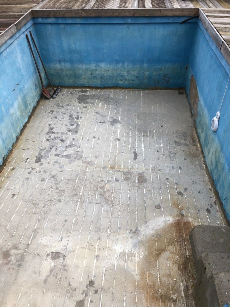

Einziges Manko: Der Fließenboden hatte sich vorher schon teilweise vom Boden gelöst. An zwei, drei Stellen die Verfugung verflüchtigt.
Also hab ich letzte Woche die Fließen entfernt. Ohne mir Gedanken zu machen, wie es weitergehen soll. Erstmal schauen was darunter ist.

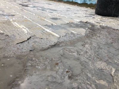

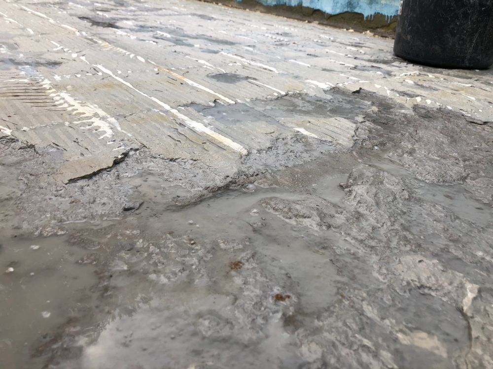

So jetzt zu meinem Problem: Auf dem betonierten Boden/Estrich hab ich jetzt Reste vom Fliesenkleber (sehr alt). Der Boden darunter ist extrem uneben. Fliesenkleber entfernen fällt aus, das dieser härter als der Untergrund ist. Niveauunterschied 3-4 cm, siehe Bilder.
Wie soll ich jetzt weiter vorgehen. Boden erstmal abschleifen um das Niveau anzugleichen? Oder Unebenheiten zu spachteln? Der Boden hat eine Gefälle. Selbstverlaufende Ausgleichsmasse dürfte somit ausfallen.
Das soll jetzt auch keine 1A Dauerlösung werden. Wichtig ist mir, dass wir den Pool zwei, drei Sommer lang nutzen können. Nächstes Jahr wird das Haus saniert, danach ist die Terasse und der Pool dran.

um das nur provisorisch zu machen ....
Fußboden halbwegs eben machen, egal wie.
Unterlegvließ ( 500 gr/m² ) auf den Fußboden.
Dann kannst du dir eine 0,6 mm oder 0,8 mm Folie anfertigen lassen !! Mit Keilbiese !!! .
Ein Keilbiesenprofil auf dem Rand fest dübeln und da die Folie einhängen.
Dann alles so wie du es zuvor schon gemacht hast.

mein Boden sah ähnlich aus, nachdem ich die Fliesen entfernt hatte. Ausgleichsmasse geht nicht, da die meistens Gips enthalten. Ich habe ein paar cm Verbundestrich eingebaut. Dazu alles was lose ist entfernen, dann mit Haftvermittler einstreichen und Beton drüber.
