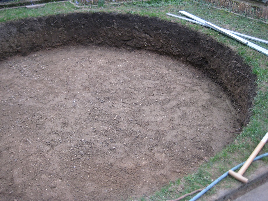

ich mache demnächst eine kleine Doku von unserem Poolbau :D Heute haben wir das Loch fertiggeschaufelt :-) Leider haben wir noch ein kleines Problem. Da wir den 120cm tiefen Pool nur halb versenken werden, soll später eine 60cm Mauer drumrum. Aber wie machen wir denn das mit dem Technikschacht? Der ist ja direkt daneben. Wie sollen wir denn ums Becken mauern, wenn da noch ein Schacht ist?? Ich kann ja nicht einfach ein Loch in der Mauer lassen... Der Schacht soll so ca. 1m x 1,50m werden. Da kommen dann Kellerschalsteine drumrum. Am Boden ist das Fundament, eine Fläche mit dem Poolfundament. Da muss dann ein Schaltschrank rein, Pumpe, Heizung, etc... Ich post mal ein Foto, wie es gerade aussieht. Der Schacht soll rechts oben hin, ungefähr da, wo die Setzlatten liegen.
Hat jemand eine Idee?
Grüßle
Sibse
Re: Projekt 2014: Aluminiumpool
also ein Rundbecken steht auch ohne Hinterfüllung ( also Aufgestellt ).
Also unten bis zur Erdoberkante Beton hinterfüllen und dann Steine mauern....
Skimmer und E-Düsen kannst du beruhigt jeweils Löcher lassen.
Also kein Problem wenn der Technikraum da gegengemauert wird, oder im Bereich des Technikraumes garkeine Mauer ist.

danke für Deine Antwort :D Wir haben heute das Loch für den Technikraum geschippt und ich hab jetzt gelesen, dass man die Rohre, etc. einbetonieren kann. Somit steht unserer gemauerten Umrandung des Pools nichts mehr im Wege :)
Technikraum fertig.jpg (326.42 KiB) 50306 mal betrachtet
Grüßle Sibse
Hallo Sibse,
das kannst du so machen ...
