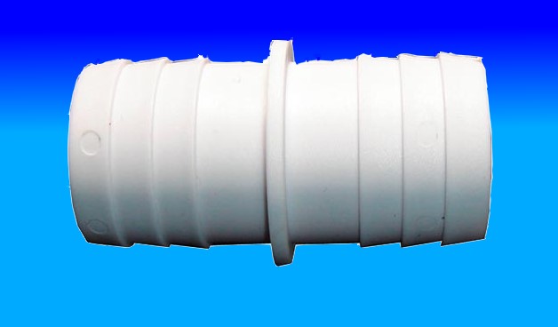

2 Stück Verbinderschlauch 32 mm (10398)
=> Brauche ich da noch einen Verbinder zwischen Originalschlauch und dem Verlängerungsstück?
Und wenn ja, welchen?

Zu Frage1:
Normalerweise brauchst du ein Verbindungsstück, um die beiden Schläuche zusammen zu bekommen. Such mal nach 'Doppelschlauchtülle'. Die gibt es entsprechend der Schlauchdicke in verschiedenen Ausführungen.
