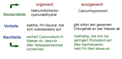

Was mich aber aktuell ganz stark beschäftigt, ist die Frage zum organisch/anorganischen Chlor.
- Vor- und Nachteile?
- Kann ich vom Einen aufs Andere umstellen, ohne das Wasser komplett zu wechseln?
Vielen Dank im Voraus.
