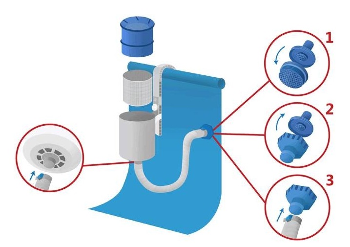

ich habe den im Betreff genannten Pool und dazu eine Sandfilter Anlage. Pool und Sandfilter haben Anschlüsse mit Durchmesser 32mm. Daher gehe ich mal davon aus, dass ich 2 Schläuche mit Durchmesser 32mm benötige. Der Anschluss an die Pumpe ist kein Problem, beim Pool schaut es da schon anders aus, weil die Anschlüsse aus weichem Material sind. Ich habe bereits ein wenig recherchiert und gesehen, das es bei Intex einen Siebanschluss mit Einlaufdüse gibt. Was mache ich aber beim Auslauf? Benötige ich für diesen Pool einen Oberflächenskimmer? Diesen würde man dann wohl am Auslauf anschließen, oder? Hat jemand Tipps zur richtigen Vorgehensweise? Soll ich die Teile bei Intex kaufen oder gibt es andere Bezugsquellen?

den Oberflächenskimmer musst du an den Einlass (Saugseite) anschließen, damit er seine Funktion erfüllt. Du willst ja damit den Schmutz von der Oberfläche absaugen.

Ich würde dir raten, ein Anschlußset http://www.intexpool.de/Ersatzteile/Ans ... ::741.html zu kaufen. Das sind die Verschraubungen für die Saugseite und für die Druckseite.
Bei der Saugseite mußt du das Sieb abbauen und mit einem Schlauchanschluß an den Oberflächenskimmer gehen.
An der Druckseite kommst du einfach von aussen mit dem Schlauch vom Sandfilter und schließt ihn an die Durchführung an.

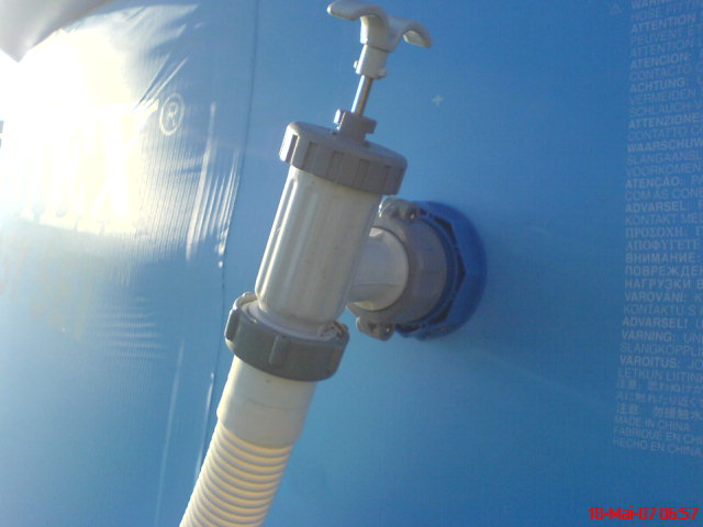

Diese Durchführungen sind im Prinzip Verschraubungen, die durch die Löcher im Pool geführt werden. Dabei ist innen ein Sieb an der Druckseite und ein Schlauchanschluß an der Saugseite. Wenn du die dann auch noch an der Aussenseite mit einem Absperrhahn versehen möchtest, sieht das so aus:
Hier ist auch noch ein Anschlußschema für die Saugseite (Skimmer):

Hallo Frank,
Dein Vorschlag ist wohl eher etwas für größere Pools. In der Produktbeschreibung bei Intex steht auch, dass es für Pools ab einer Größe von 549 oder 38mm Schlauchanschluss ist. Mein Pool hat einen Durchmesser von 3m und die Anschlüsse sind wie schon erwähnt Durchmesser 32mm.

Hallo Roland,
mag sein, aber die Schlauchdurchführung wirst du brauchen. Ob nun 38 oder 32mm spielt keine Rolle. Ansonsten kannst du ja deine Filteranlage nicht anschließen.

Hallo Frank,
ich habe mich noch einmal ein wenig umgeschaut. Für meinen Pool müsste doch das reichen. Das eine Teil auf der Einlaufseite und das andere auf der Pumpenseite. An der Pumpenseite (Saugseite) dann noch dies .
