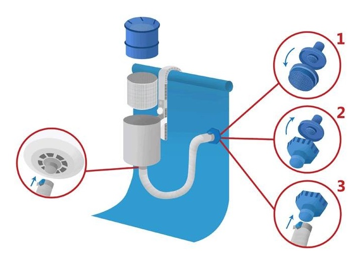

Ich würde dir raten, ein Anschlußset http://www.intexpool.de/Ersatzteile/Ans ... ::741.html zu kaufen. Das sind die Verschraubungen für die Saugseite und für die Druckseite.
Bei der Saugseite mußt du das Sieb abbauen und mit einem Schlauchanschluß an den Oberflächenskimmer gehen.
An der Druckseite kommst du einfach von aussen mit dem Schlauch vom Sandfilter und schließt ihn an die Durchführung an.

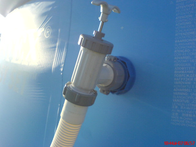

Diese Durchführungen sind im Prinzip Verschraubungen, die durch die Löcher im Pool geführt werden. Dabei ist innen ein Sieb an der Druckseite und ein Schlauchanschluß an der Saugseite. Wenn du die dann auch noch an der Aussenseite mit einem Absperrhahn versehen möchtest, sieht das so aus:
Hier ist auch noch ein Anschlußschema für die Saugseite (Skimmer):
