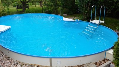

Hab gestern mein 22m³ Becken abgedeckt und etwa 20 20 g schnell lösliche Chlor Tabletten in den Skimmer gegeben, wie jedes Jahr zum Start. Aber ich kann mit den Test Tabletten kaum Chlor nachweisen. Das Wasser verfärbt sich nur ganz leicht. Die Test Tabletten sind 2-3 Jahre alt. Woran kann das liegen?
Über Winter lasse ich das Wasser bis 5 cm unter den Skimmer ab und gestern frisches Brunnenwasser wieder zu...
Im Schwimmer liegt auch eine große MultiTab
Man riecht sogar leicht das Chlor wenn man am Pool steht...
