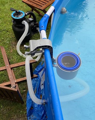

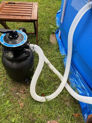

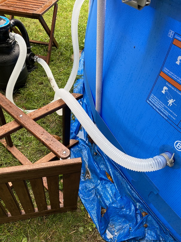

mein Name ist Andre, 31 Jahre alt und komme aus Kassel. Seit diesem Sommer sind wir mehr oder weniger stolze Poolbesitzer. Wir haben einen 366er Bestway Framerahmenpool gekauft und haben jetzt endlich eine Sandfilteranlage gekauft (Steinbach CPS40-2 mit Miganeo Kessel). Angeschlossen habe ich das System an einen Skimmer und die ersten Minuten war ich über glücklich über die Leistung. Jetzt saugt die Pumpe nur noch ein laues Lüftchen an (0,8 Bar Druck). Da ich ein absoluter Newbie bin auf dem Gebiet habe ich meine vorab „Konstruktion“ mal fotografiert und hoffe, dass mir einer von euch Profies unter die Arme greifen kann

Hallo Andre,
hast du Filtersand 0,4-0,8 mm im Filterkessel ?
Den musst du oft rückspülen.
0,8 Systemdruck ist doch generell ersteinmal OK:
