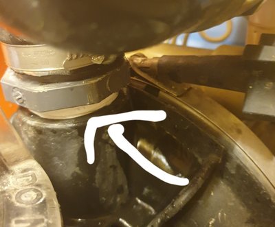

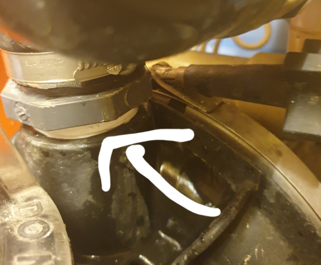

Die Filteranlage meiner Eltern ist an einer Stelle undicht.
Leider ist die zuständige Fa. sehr unzuverlässig und wir warten immer Wochen bis überhaupt jemand reagiert.
Sieht auf dem ersten Blick so aus als wäre es selbst zu machen.
Ist an einer dicken Verschraubung undicht um die dick teflonband drum ist.
Versuche ein Bild anzuhängen.
Würde alles lösen teflon erneuern und wieder verschrauben.
Jemand nen Rat?
Lg
Pumpe undicht

wie sieht es von der anderen Seite aus aus ?
Also oberhalb des Doppelnippels.
Wenn es über der KSB Pumpe heraustropft, dann auseinander schrauben.
Den Doppelnippel heraus schrauben.
Das vorhandene PTFE Band entfernen - auf beiden Gewinden ( wenn notwendig - deshalb das Bild von der anderen Seite ).
Beide Gewinde mit 10 Umdrehungen neuem PTFE-Band ( aus dem Bauhaus ) umwickeln.
Dann alles wieder zusammenschrauben .... sollte dicht sein.
