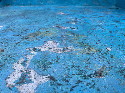

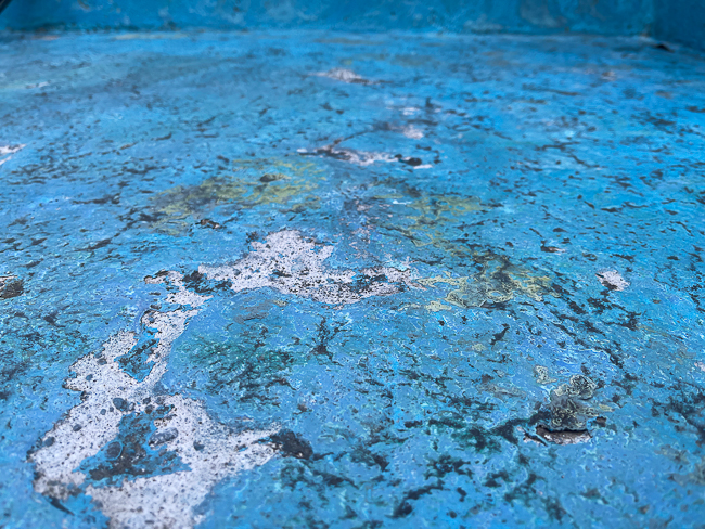

Meine Frau und ich haben uns letztes Jahr im Tessin ein Haus mit einem (etwas sehr in die Jahre gekommenen) Pool gekauft. Aus dem ursprünglichen Winter-Projekt (Pool neu sanieren bzw. streichen), wird nun ein Frühlingsprojekt. Ich möchte den Pool streichen (ist mir bewusst, dass dies alle paar Jahre neu gemacht werden muss). Davor habe ich aber noch einige spezifische Fragen:
- Poolsubstanz ist aus Beton/Verputz; ich habe jetzt mal soweit alles abgeschliffen mit einem Winkelschleifer und Rundbürste. Der Boden hat nun doch einige Dellen und Löcher und ich möchte diesen ausgiessen. Bin mir nur nicht sicher, was für eine Ausgleichsmasse ich da nehmen soll und wie ich da am besten vorgehe (Youtube kann mir sicher auch noch helfen

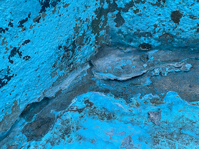

- An einer Seite des Pools sind noch alte Reste von Silikon (schwer zu beschreiben, eine Art dicke, gummige Masse) zu finden. Vermutlich wurde da mal deftig gedichtet. Ich habe mir überlegt, diese komplett zu entfernen und ebenfalls mit einem Spachtel auszubessern. Geht das easy bzw. wird das dicht? Siehe Fotos unten.
- Nach dem Ausgiessen des Bodens würde ich mit einem Versiegler drüber. Diesen habe ich vom Fachhandel und ist extra für Schwimmbecken gedacht. Danach mit Kautschukfarbe (2-mal, erstes mal ca. 20% verdünnt). Gibt es hier noch etwas besonderes zu beachten?
