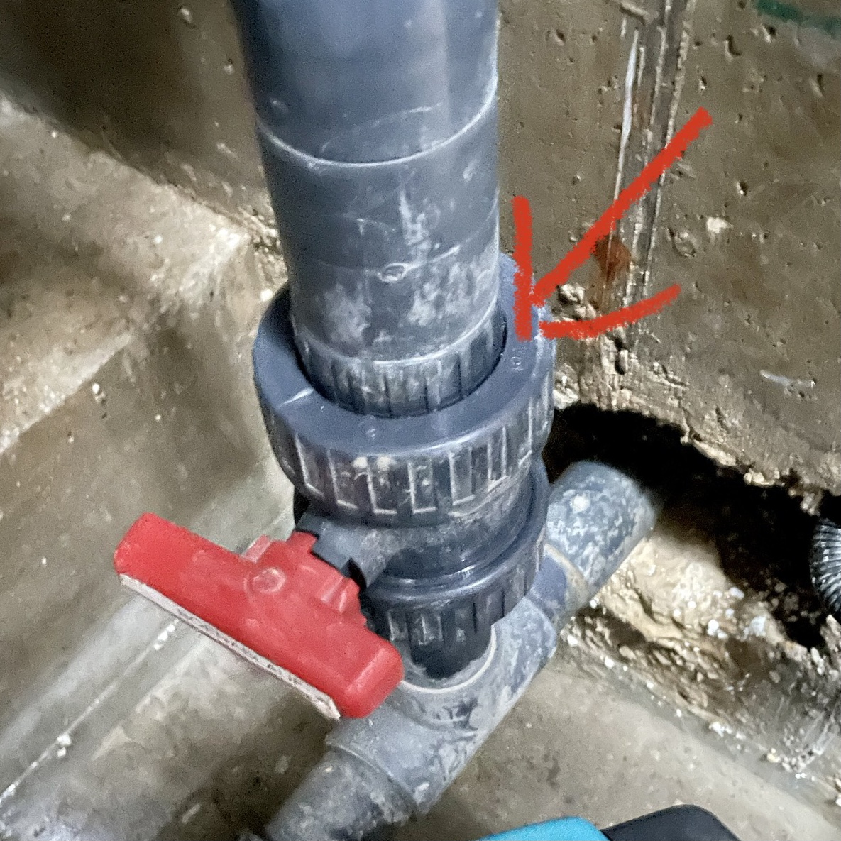

Beim Pfeil Siege Foto drückt es immer etwas Wasser raus, das is der bodenablauf, kann da nix mehr machen, Pool ist voll, kann ich versuchen das fester zu schrauben , oder sonst wie abdichten
Re: Kugelhahn undicht
ja, das ist das Problem .... immer fester ziehen und dann wird es undicht.
Weil der Nullring so zusammengedrückt ist, das er nicht mehr dichtet.
Die Überwürfe werden " Handfest " angezogen.
Ein neuer Nullring, besser beide erneuern.
