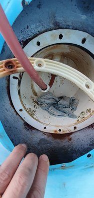

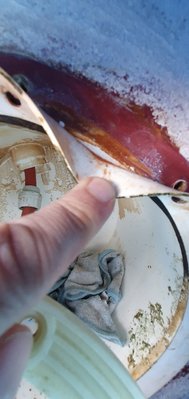

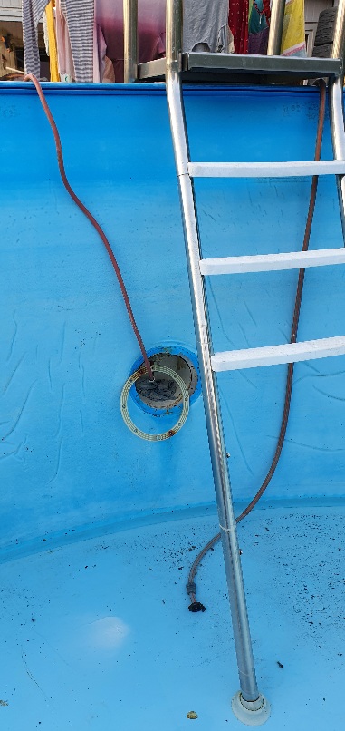

ich brauche Euren Rat. Nach 10 Jahren Pool-Nutzung hatte ich ein Leck im Scheinwerfer-Körper. Soweit ich das ermitteln konnte, ist Wasser durch die PG Verschraubung entwischen. Jeden Tag ca. 4cm Wasserstand. Das habe ich zum Anlass genommen, um auch Mal die Folie zu tauschen. Das Gehäuse des Scheinwerfers, bzw. die eingebaute Dichtung zum Stahlmantel schaut nicht gut aus. Bekomme diese aber auch nicht mehr ausgebaut. Was tun? Jemand einen Tipp?

die PG Verschraubung ist nicht dicht, deshalb ist außen ein Schutzschlauch bis über die Wasserlinie zu führen.
Die Dichtung sieht auf den Bildern doch so schlecht nicht aus.
