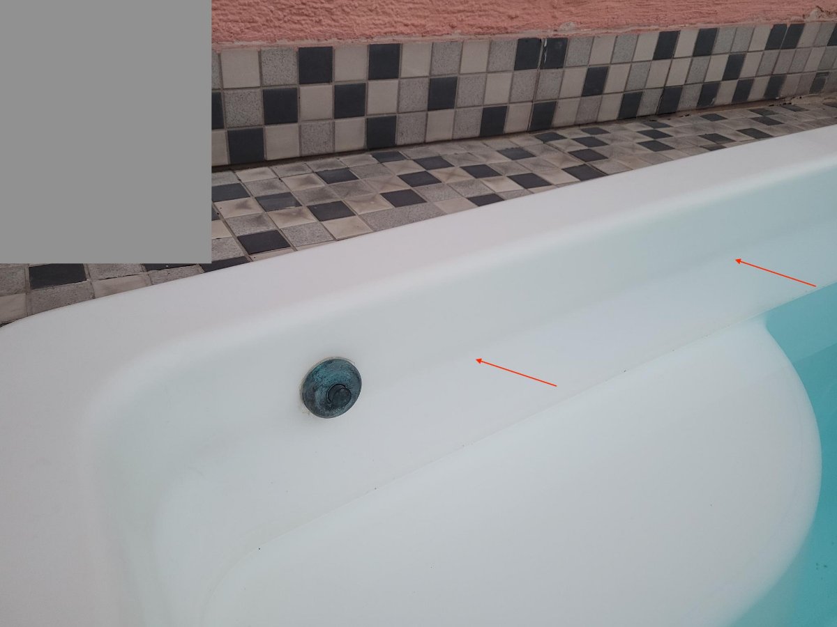

wir haben ein ca. 15 Jahre altes Kunststoffbecken und dieses hat am Rand an/über der Wasserlinie einige graue Flecken (siehe Foto).
Auf dem angehängten Foto sieht man, dass im oberen Bereich der Beckenwand ein grauer "Schatten" ist (oberhalb der Pfeile).
Zum Zeitpunkt der Aufnahme war das Becken nicht so voll, wie es sein sollte, damit man das gut sehen kann.
Wir haben bisher verschiedene Gel-Beckenrandreiniger ausprobiert und dann mit einem handelsüblichen Reinigungs-Schwamm (wie man ihn als Pool-Zubehör kaufen kann, diese Bereiche geschrubbt...
Es ist zwar besser geworden, aber der Grauschleier geht nicht mehr weg..
Auch mit dem Hochdruckreiniger hatte ich es versucht, aber auch damit geht das nicht komplett weg...
Hat jemand einen Tipp für ein besseres Reinigungsmittel oder -verfahren?
Die Beckenrandreiniger, die ich im Baumarkt oder lokalen Schwimmbad-Fachhandel gekauft hatte, sind auch sehr flüssig (deutlich flüssiger als der alte, den ich noch von den Vorbesitzern hatte) und laufen auch sehr leicht am Rand herunter...
Es gibt ja auch Reinigungsmittel für Kunststoff (z. b. Gartenmöbel) - könnten diese auch geeignet sein?
Worauf muss ich achten, damit die Reinigungsmittel es nicht noch schlimmer machen?

zuerst mit einem Fettlöser und dann mit einem sauren Reiniger säubern.

Re: Wie graue Bereiche bei weißem Kunststoffbecken entfernen?
vielen Dank für die Antwort!
Sind da normale Haushaltsreiniger* gemeint, oder gibt es spezielle für Pools?
* "Fettlöser", wie man sie zum Küche-putzen verwendet und saurer Reiniger im Sinne von Essig- oder Zitronenreiniger?
Das Becken soll im Moment nicht entleert werden.
Wie würde sich das auf die Wasserqualität (14.000 l Becken mit automatischer Dosieranlage Chlor /phMinus) auswirken?
Ich hatte gehört/gelesen, dass normale Haushaltsreiniger für Pools eher ungeeignet sind wegen Schaum-Bildung.
man kann beides verwenden.
Du kippst ja keine Mengen in´s Wasser.
Wobei das beim laufenden Beckenbetrieb eher ungünstig ist.
Unterstützend kannst du diese weißen Schwämme ( Namen sind beliebig ) verwenden.
