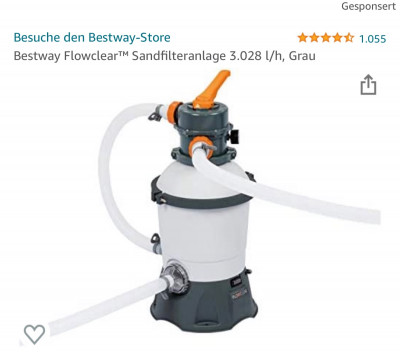

Hiho, ja Pool Anfänger und so 🫣
Hab eine Anlage die mir zu wenig Leistung hat
3000l/h. Möchte auf mindestens doppelt so viel hoch.

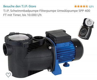

Meine Frage ist, muss ich eine neue Pumpe kaufen oder kann ich eine andere dazu schalten?
Dazu schalten?
Vorhanden
Sandfilterpumpe upgraden
- Beiträge: 3860
Re: Sandfilterpumpe upgraden
also eine neue Filteranlage !
Weil die Filterpumpe auf den Filterkessel abgestimmt sein muss ( oder umgekehrt ).
Eine z.B. Pumpe mit 8 m³/h bei 8 m Wassersäule braucht einen 450 mm oder 500 mm Filterkessel !
Bei einer 10 m³/h bei 8 m WS Filterpumpe brauchst du schon einen 600 mm Filterkessel !
Also unbedingt die Leistungsdaten ( Pumpenkurve ) der Filterpumpe anschauen und nicht alles " blind " zusammenstellen, sonst wird auch das Wasser nicht sauber !
Ich habe kein Leistungsdiagramm gefunden.
Ach ja, verwende dann Filterasand der Körnung 0,6-1,2 oder bei AFM Grad 2.
Gruß Axel
Gruß Axel

Aber ( wenn ich das richtig gelesen habe 3,8 m x 1,6 m x 1,5 m ????? = 9 m³ ) das wird dann sowieso immer " überdimensioniert " sein.
Eigendlich würde ein dann ein neuer Filterkessel ausreichen.
Hat deine Filterpumpe eine Bezeichnung ? Es lässt sich überhaupt nichts finden, außer die Angaben von TIP.
Etwas menschliche Logik .... 10 m³/h und eine max. Förderhöhe von 9 m, da kommen bei einem Systemdruck von 0,5 bar nur vielleicht 5 m³/h an.
Du hast ja nur 9 m³ Wasser ...
Wenn man mal von 4 - 5 m³/h Förderleistung annimmt .... dann brauchst d einen Filterkessel mit einem Durchmesser von 380 - 400 mm. Und das alles mit einer Quarzsandkörnung von 0,7 - 1,2 oder AfM Grad 2.
Grüße Axel
Grüße Axel
