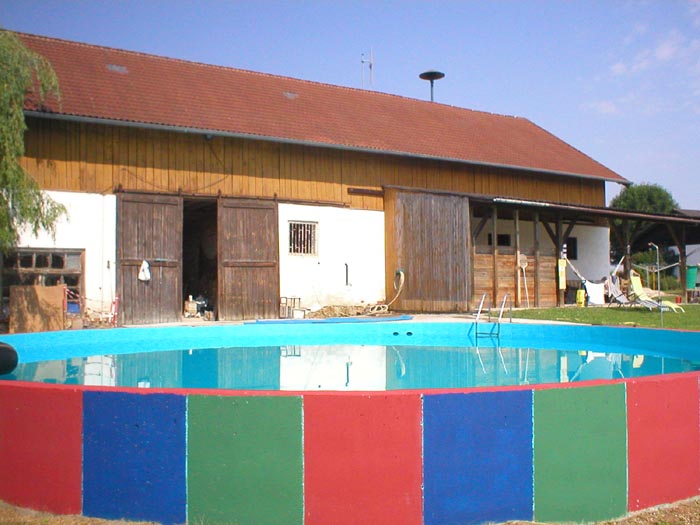

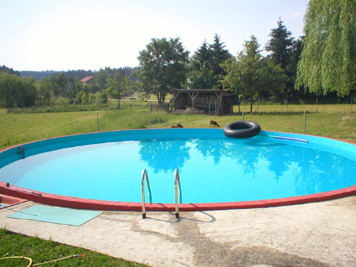

Wir wohnen in einem kleinen Bauerndorf im Herzen Bayerns. Da auf unserem Hof keine Landwirtschaft mehr betrieben wird, aber wir noch eine Güllegrube hatten, wollten wir diese auch nutzen ... also entschlossen wir uns aus dem Ding einen Pool für den Sommer zu bauen.
Das dicke Ding war leider zu tief, also wurde es mit Kies aufgeschüttet und auf die richtige Tiefe bettoniert (4 Meter --> 2 Metter).
Soso, der Grundstock war gelegt. Abfluss gelegt an der tiefsten Stelle des Beckens, mit wasserfester Farbe gestrichen, die Grube und Rohre für die Pumpe verlegt.
Dann kommt das Wasser rein. Der Pool hat 11,3 Meter Durchmesser und Wassertiefe beträgt immer Durchschnitt 1,70 Meter. Das macht überschlagen so 170 m³ Wasser bzw 170000 Liter oder? Das Wasser wird umgewälzt von einer Kreiselpumpe mit Zeitschaltuhr. Die läuft 6 x am Tag eine Stunde und schafft 40000 Liter pro Stunde. Ist so ein altes Ding aus nem Hallenbad, schnurrt aber wie ein Kätzchen.
Aber was soll ich sagen, hier ein paar Fotos:
