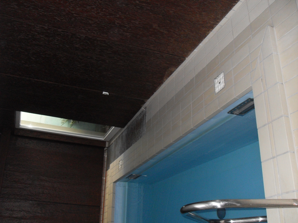

Beckenrand Übergang Fliesen auf Folie, den Versatz wollte ich durch die Platten ausgleichen.
Die Blasen neben der Düse

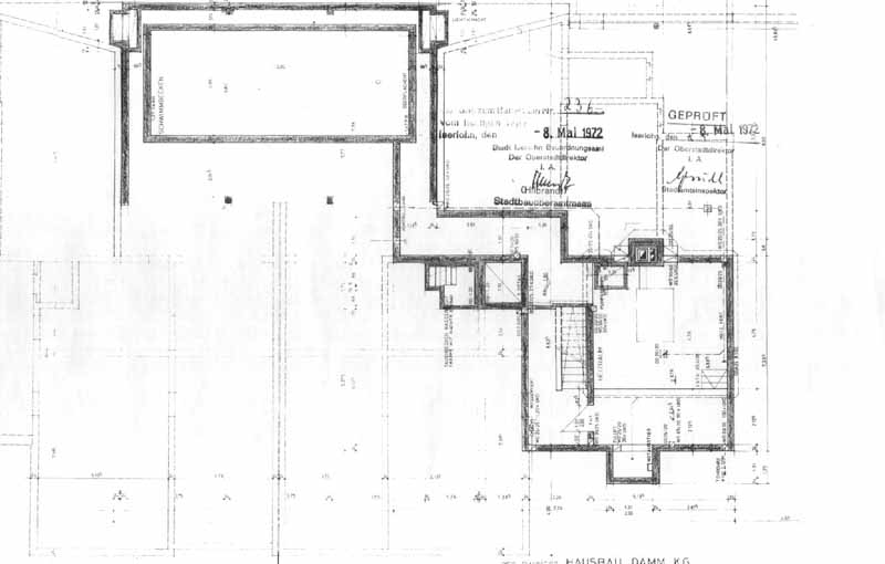

Grundriss Wellnessbereich
Grundriss Heizungskeller Kriechgang
Kriechgang wo er noch üppich Platz bietet. Becken beginnt dort wo es duster wird.
