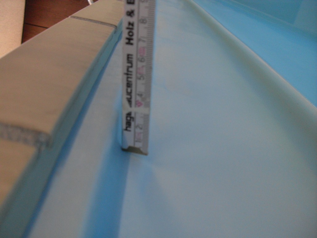

3. Neue Folie, neue Skimmer, neuer Bodenablauf. Folie an der alten anschweißen. Problem ist der Versatz im Übergang von Folie zu Fliesenumgang. Da könnte ich vorstellen 2cm XPS Platten auf die Beckenwände zu kleben. Vorteil etwas Wärmedämmung gegen Erdreich, Nachteil etwas Wärmedämmung gegen Erdreich, sicher paradox aber das Becken heizt den Fliesenboden auf eine angenehme Barfußtemp.
Da hätte ich Diskussionsbedarf.
Oder bindet man die neue Folie ca.10 cm unter dem Rand an und kaschiert den Übergang mit einer Bordüre?

Beckenrand Übergang Fliesen auf Folie, den Versatz wollte ich durch die Platten ausgleichen.
